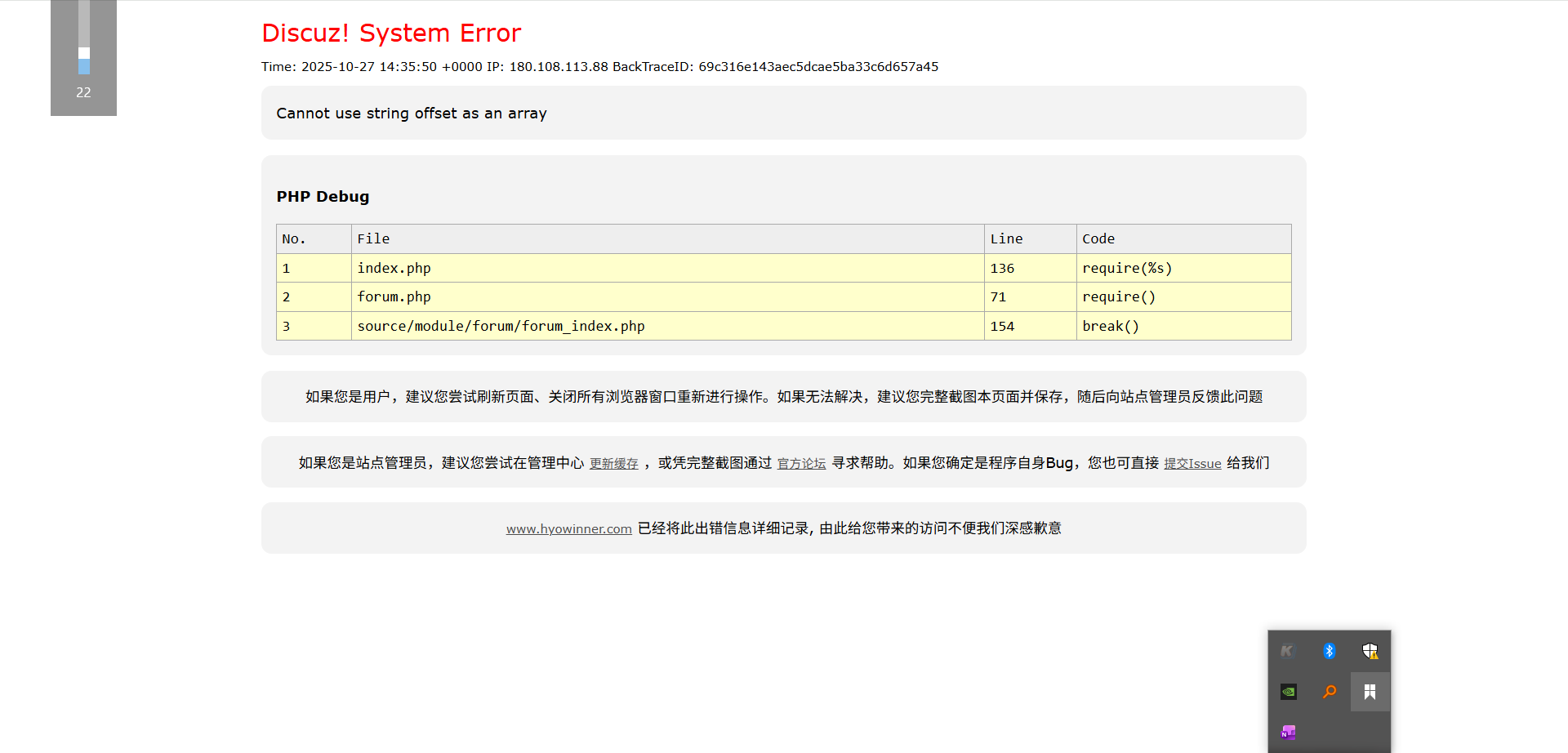

3.4升级到3.5之后显示升级成功,但是重新打开网页出现以下提示
出现这个问题主要是因为什么呢?

发表于 2025-10-28 09:54:40 |浙江| 查看全部
有设置项应填未填导致PHP报错,这不是升级的问题,是PHP环境变了吧,之前用的PHP7或更早的版本,对吧?

有设置项应填未填导致PHP报错,这不是升级的问题,是PHP环境变了吧,之前用的PHP7或更早的版本,对吧? ...
我看了一下,用的PHP 7.4.33,这个设置项是在哪里填写的呢?是在升级完成后的管理界面吗?还是再后台的文件里面?

Dylan97! 发表于 2025-10-28 10:23
我看了一下,用的PHP 7.4.33,这个设置项是在哪里填写的呢?是在升级完成后的管理界面吗?还是再后台的文 ...

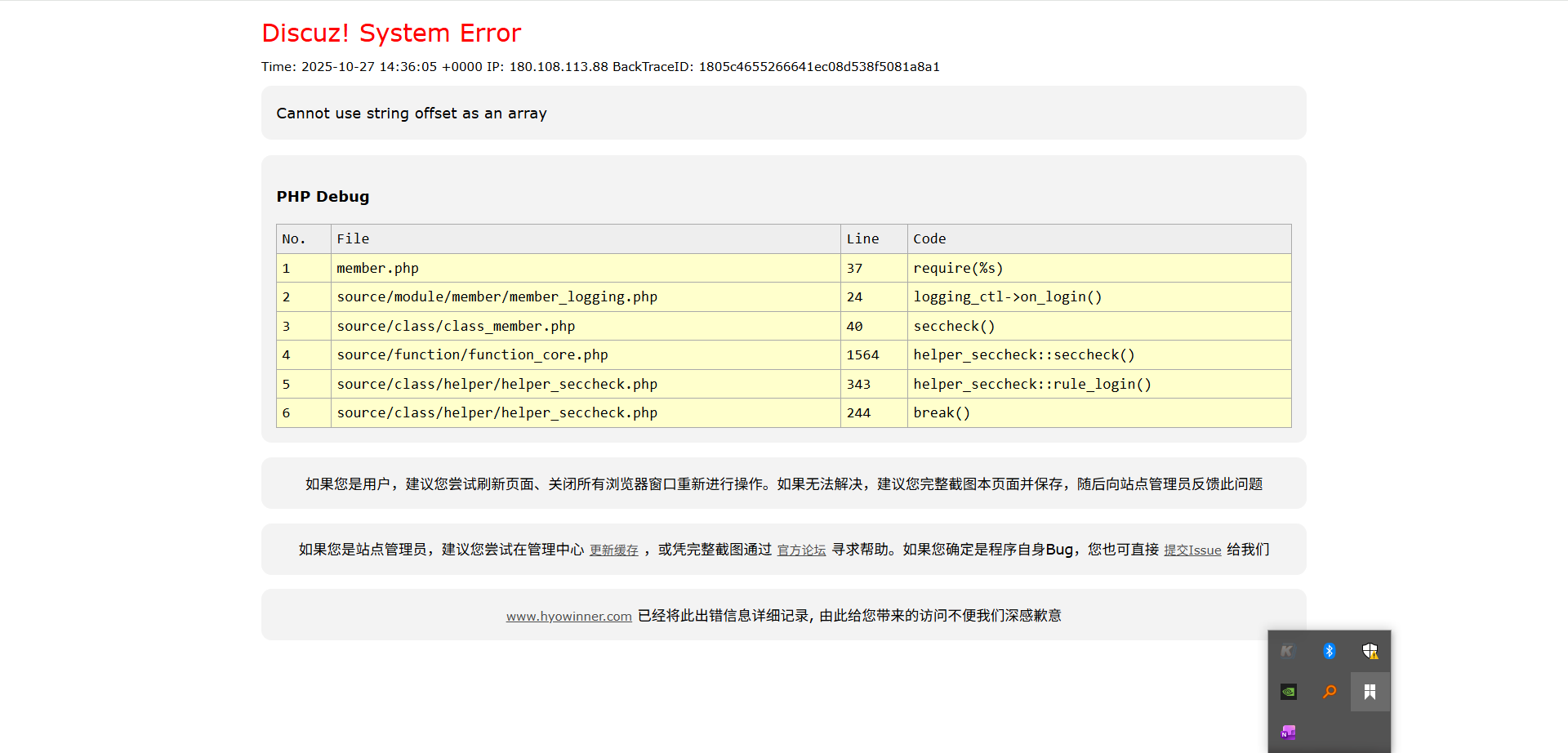

后台不是个文件。具体是哪个设置项从截图里是看不出来的,要实际看文件的报错点位排查。但至少后台的设置最好都基础地完善一遍,不要有空着的那种。
其中一张图的报错,大致判断是验证码或防灌水之类的设置里,有应设未设的项目

进后台:
第一张图:站点功能 » 导读设置,重新提交一下
第二张图:验证码检查设置或直接提交下
