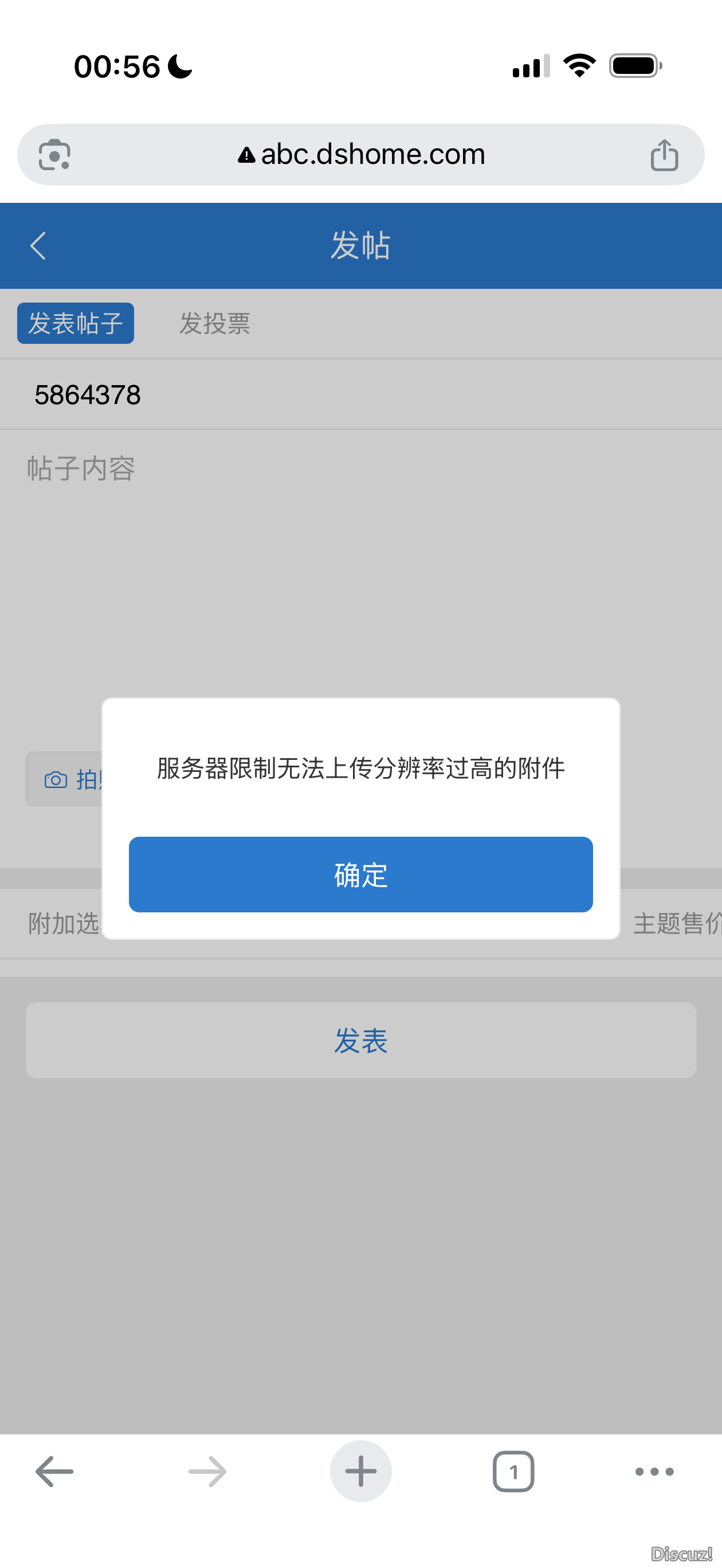

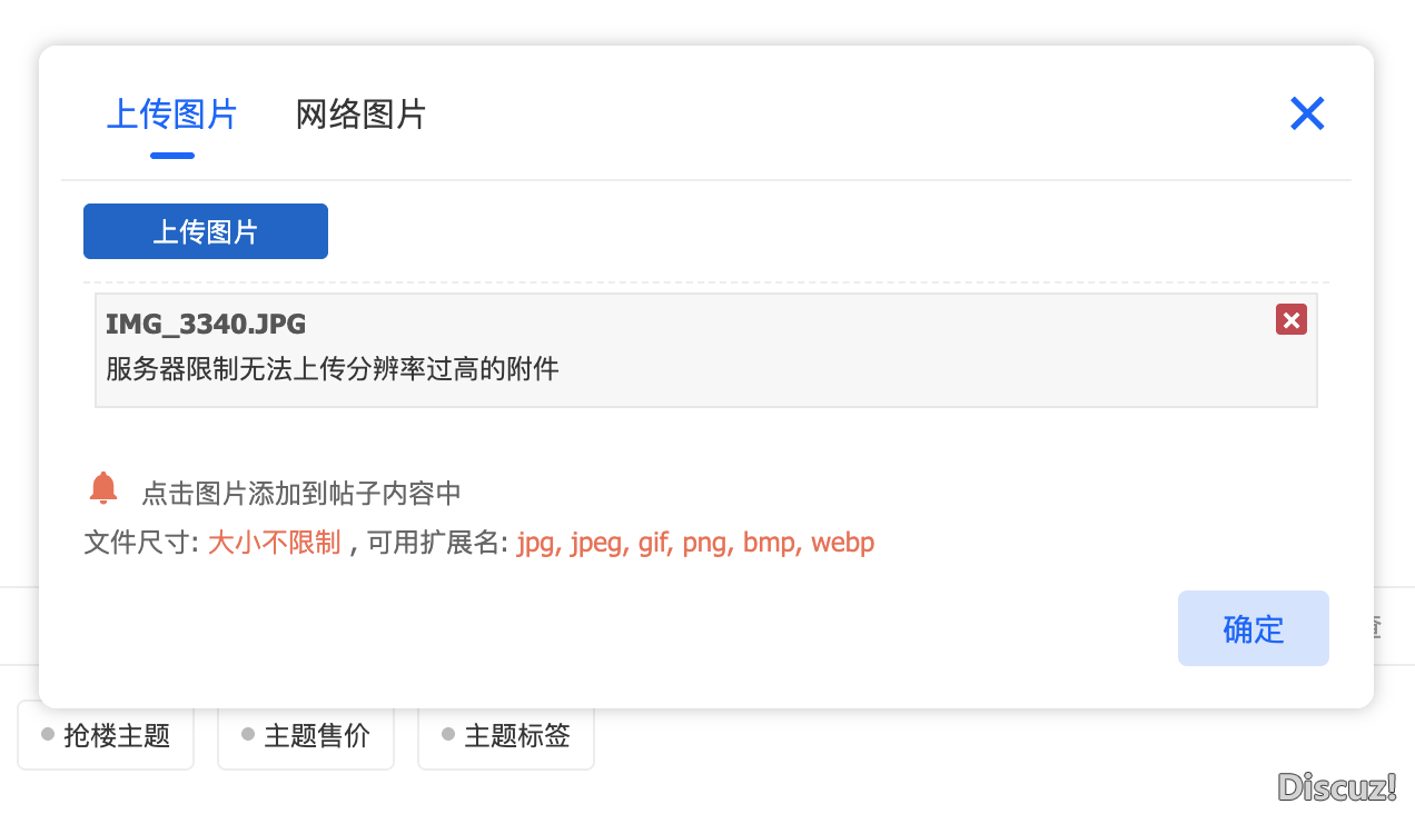

我这是新网站呀,不是从老站升级的。全新安装的5.0.。。结果上传图片出问题了。不管是手机版本还是电脑版本都一样。
这两个什么都没干,就干这一个事了。老站升级5.0升级了几次,每次都是上传图片不行。到底是哪里出问题啦?
部分图片不行,部分图片行。一般情况下,截图都能上传。但手机拍的原图,就难了。

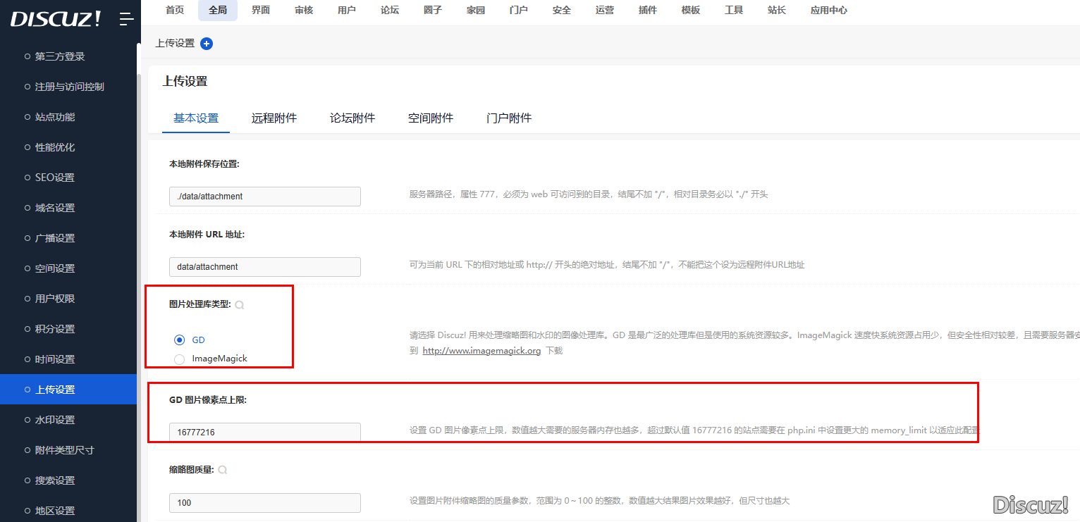

设置 更大的 gd图片像素点上限;  或者是 改用 imagick
