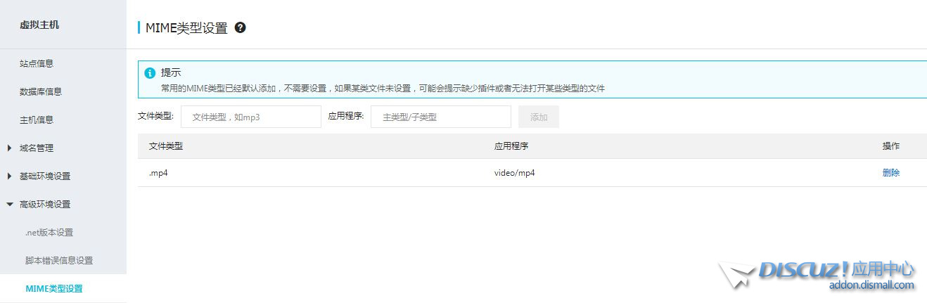

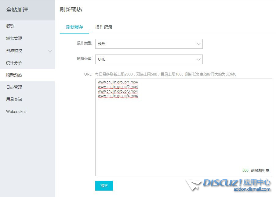

私以为Windows的主机可能更加适合存放视频一点,反正不用数据库,就只用一个空间。
我的视频存放服务器以前是阿里云298一年的5GB独享主机,后来需要空间就升级到了20GB的独享主机。
如果有心思的话,可以用一下阿里云的全站加速,把视频存放目录的下的视频文件全部提交缓存一下。
其次你可以在主机MIME类型设置中设置视频的标签,以便用户访问时加载解析。
既然是阿里云主机,就用阿里云的(付费)解析为佳。

发表于 2020-3-11 10:02:55 | 查看全部
ckin31 发表于 2020-3-11 08:09
对你纯熟的技术知识及经验,感到佩服。
我的站近来买了阿里云主机,但上传视频片段,慢到不得了。
後来发 ...
全站加速:对CDN未缓存的视频进行快速缓存
yure.JPG 类型设置:浏览器快速解析视频链接,同时使大部分设备可以加载这个类型的视频(Windows主机)
